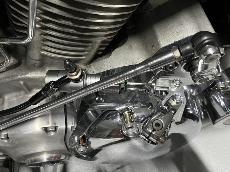

Приветствую!
Накатали ещё немного км вместе с CRS в этом сезоне.
Список работ в этот раз такой:
- установлен удлинитель рычага вала сцепления, в результате усилие уменьшилось приблизительно с 7 до 6кг
- потёк слейв сцепления - заменил прокладки
- заменен статор
- заменен топливный шланг от краника к фильтру.
Ждём следующий сезон...
