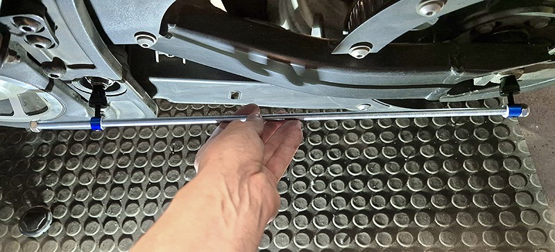

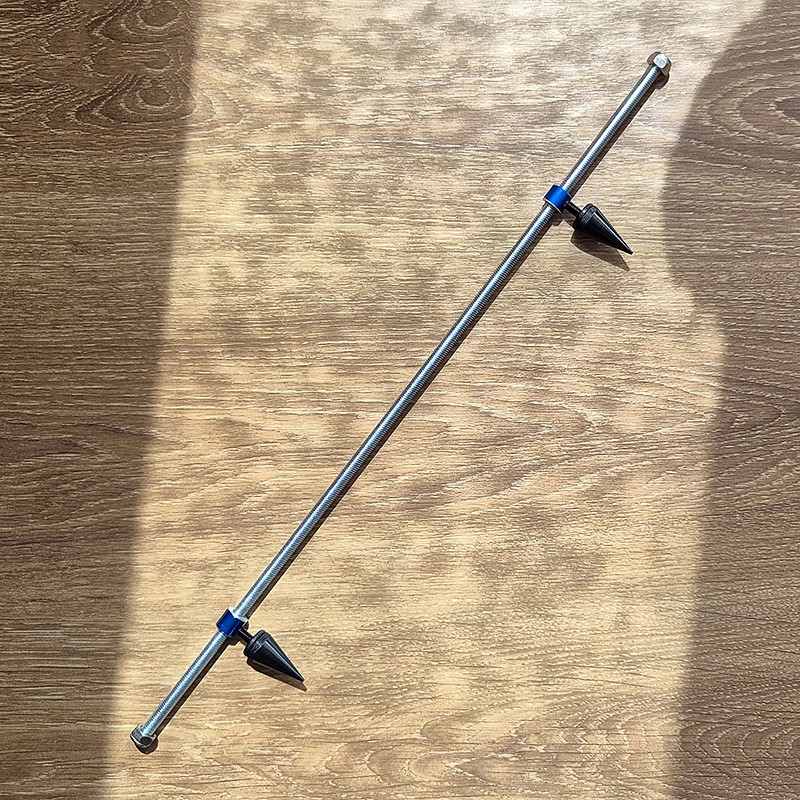

Во какую приблуду смастырил для выставления параллельности осей колеса и маятника:
Идейку подкинули старожилы форума. Конструктив был копеечным и собирался из говна и палок останков местных рынков. Девайс получался совершенно рабочим, но нифига не удобным. Со всеми этими гаечками. Я его чутка затюнил. Из базы осталась только шпилька. К ней из своей истории аудиофильской я отрыл пару конусов, коими ранее я акустику отвязывал от поверхности. Ну и дополнил это все мелочевкой из рассыпухи для сборки 3д принтеров. Самый сложный компонент оказался :D Сейчас я понимаю, что нужно было просто пару таких заказать и не потребовалось бы ее распиливать пополам.
Короче. Конусы идеально встают и самоцентруются по отверстиям в осях. Конусы же являются стопорами положения относительно шпильки: в ось ткнул, завернул - зафиксировал и можно тыкать второй конец:
