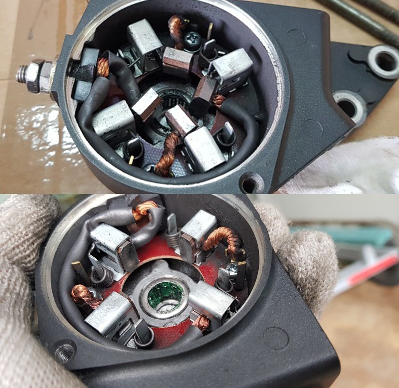

Ротор на фото вынут.. Вот теперь, если с обратной стороны заглянуть - будет видно.. На статоре (на корпусе стартера) приклеены магниты.. В них крутится ротор.. Со стороны крышки - щеточный узел (он на фото и показан).. Короче чтобы увидеть магниты приклееные к корпусу стартера - на фото стартер надо развернуть другой стороной..

freeezzzz писал(а):Хм, на имеющихся кадрах ремонта стартера варана, у которого отвалились магниты, я чет вообще клея не вижу:
Зато вижу пружины, которые обеспечивают плотный контакт. Другой конструктив? :?
Кажись, пружины и приклеить - взаимоисключающее. Или нет?
Мне вот интересно,на второй фотке,как щетки держатся и не выезжают за счет силы пружины?

Сообщение akaKot » 25 июн 2025, 20:57
Пружины выведены за прорезь в обойме )))

Сообщение kostyanchik » 25 июн 2025, 21:39
akaKot писал(а):Пружины выведены за прорезь в обойме )))
Понял,спасибо,теперь буду знать как собирать.
