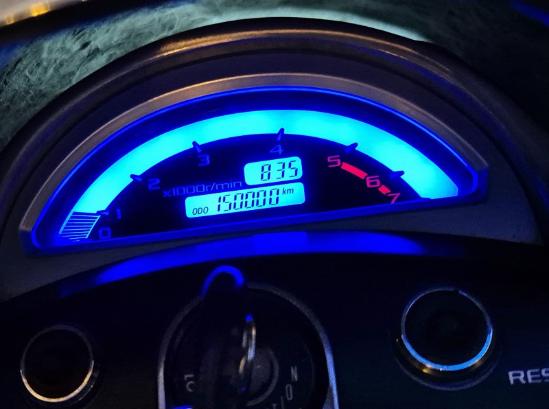

Очередной юбилей:
Сотку тыщ миль в этот тухлый сезон не успел бы никак.

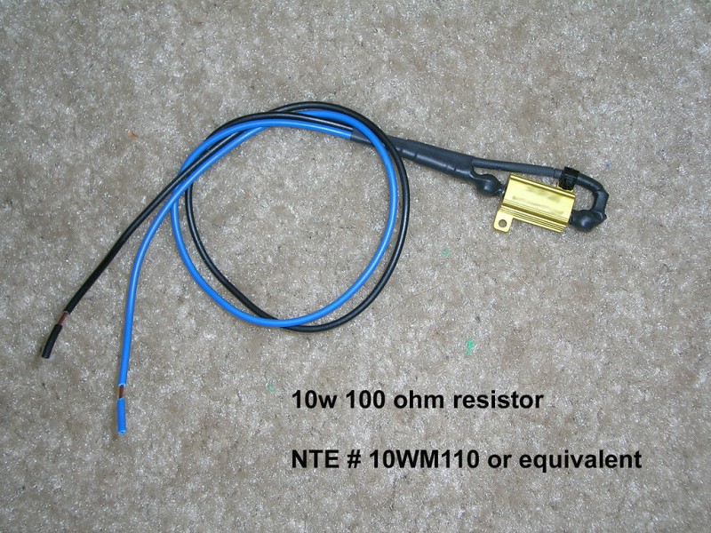

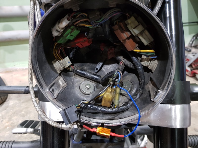

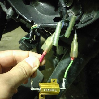

Здаров. Задний свет или головной никакого отношения к CODу не имеют, там делай что хош. Вызвать эту неприятную болячку можно только заменой передних габаритов, даже не поворотников на нечто меньшей нагрузки. Но и решается оно так же просто: присрать вот такую штуку:
Вот сюда:
А конкретно, меж линией габаритов и землей. И все, прощай код.

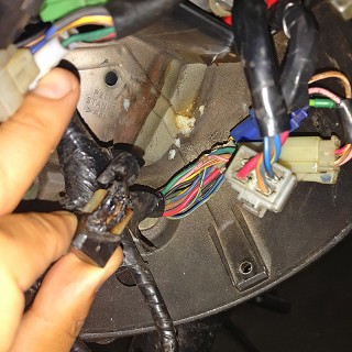

Электрически умные люди, кто умеет читать все эти китайские грамоты электросхем, они говорят, что данный фокус как-то можно повторить и под седлом, чтоб не пихать резистор в фару, где с местом и так туго. Благо и резюк миниатюрный. Хотя, встречал попытки людей всунуть резюк пободрее в фару, и вот к чему оно приводило:

Принял! Резюк 10 Вт 100 Ом запаять на линию габаритов (синий) и землей (черный).
Резюк этот сильно греется? из-за него такой "расплав" проводки случился?

Ну, он точно должен греться. Таково его предназначение)) Но за 6 лет, что оно там сидит, этой зимой фару чистил - никаких проблем или следов нагрева. Полагаю, что его нагрев недостаточен для влияния на что либо.
