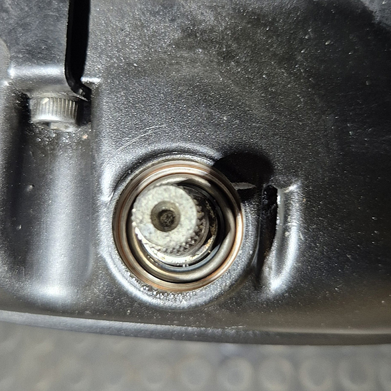

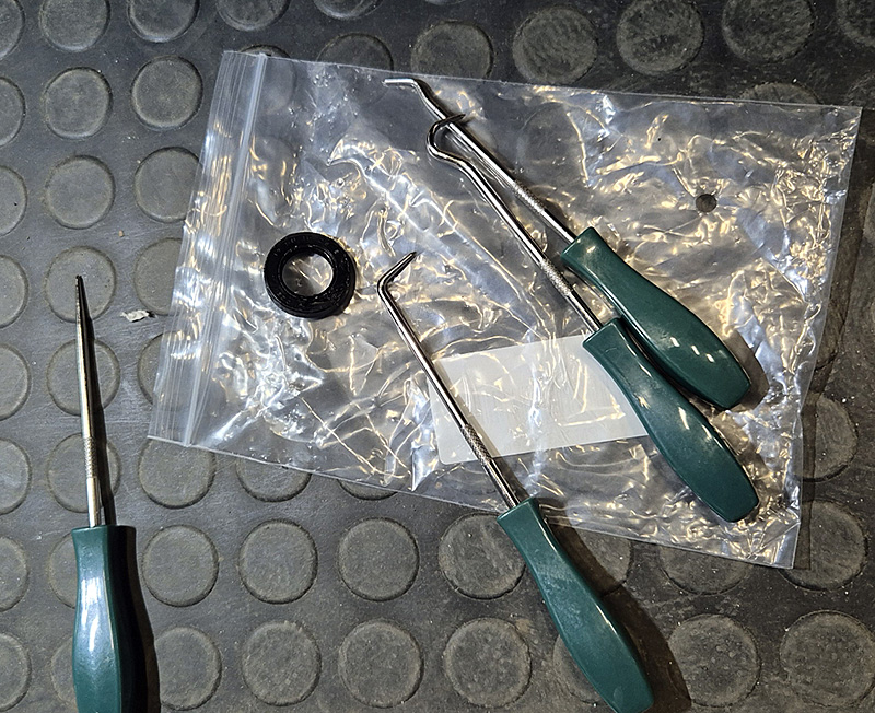

Некоторое время назад, после даже непродолжительного покатуна, у припаркованного мота начинала появляться капля масла. Со стремлением байка превратиться в хОрлей я не был согласен))) Осмотр показал, что масло травит из под сальника поворотного штока выжима сцепла. Более того, стоя на светофоре мне показалось, что и сам вал не просто поворачивается, а раскачивается. Это могло намекать, что хана не столько сальнику штока, сколько его подшипнику. Потому, я заказал один сальник годного качества, еще один на сдачу и заказал роликовый подшипник. На всякий. Идея была такой: вытащу сальник, осмотрю подшипник. Если все хорошо с ним, засуну годный сальник. Если подшипнику хана - поставлю дешевый временный сальник и попру в сервис. Там и подшипник поменяю, и сальник годный поставлю. И раз уж придется крышку сцепла вскрывать, заодно обновлю весь пакет сцепла. Последнему, кстати почти 103 тысячи пробега и ни намека на букс.
Родной фирмовый сальник вынулся ваще без сложностей. Он изрядно задубел и видимо потому начал пропускать. А может пыль Ольхонская так его угробила. На пару с пневмой)) Благо, подшипник живее всех живых!
Поставил я годный сальник и поехал катнуть для проверки. Сотня км на одометр. По возврату ни капли хорлеизма. Штош, едем дальше!

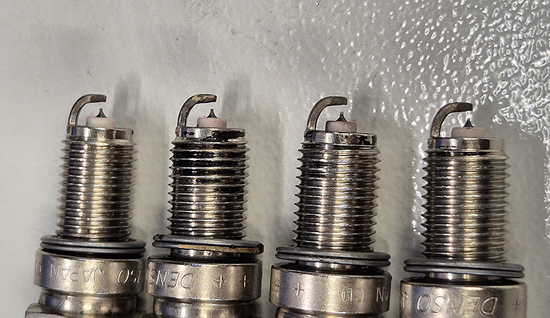

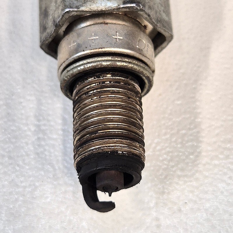

Во какие африкосы были выверчены:
Я конечно не спец, хз, мож и пробило бы. Но на момент извлечения я думал имено на свечи. Сравнив фотку с предыдущими этим никелевыми, там определенно было засрано меньше. Даже при условии нещадно богатящего топливного тюнера.

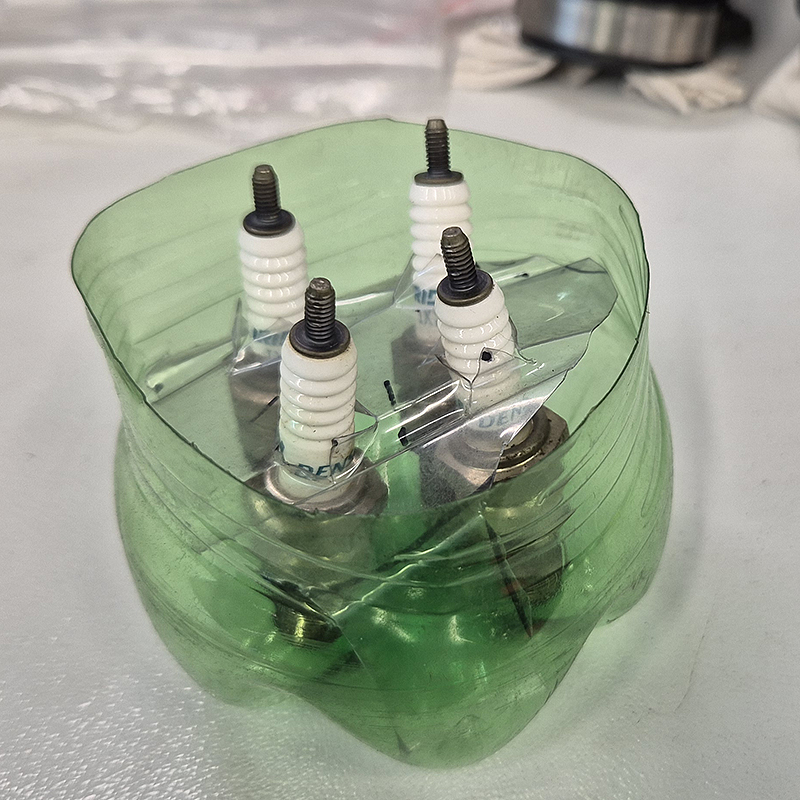

Ну я пильнул первую попавшуюся емкость, замутил фиксатор изолятора свечей:
Очень даже ничошно все встало/подошло. Осталось добавить химозу. Какую именно в количестве около ста миллилитров я не придумал лучше, чем купить пакет лимонной кислоты. Стоит копейки. Вот только разводить его рекомендуют в горячей воде. Чутка прикинул я с поисками кипятка. Старые чайники и прочие электрогреющие емкости утилизированы. Хотел было уже купить какой-нить дешевый чайник. Для разовой то операции, ага :wall:
А потом вспомнил туристические брождения по Скандинавии. Хо, да у меня и баллон еще не пустой :D

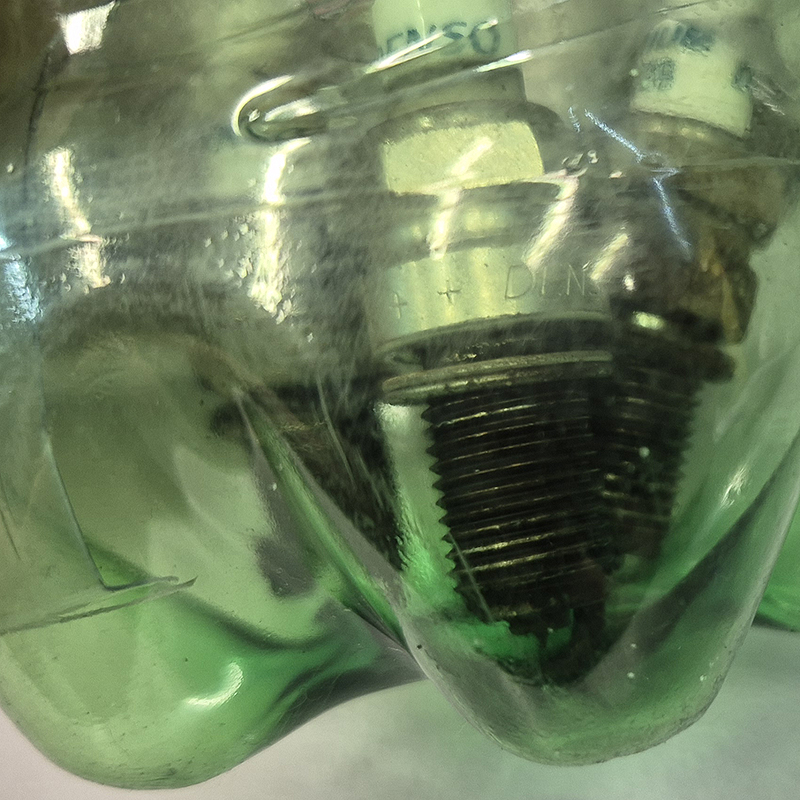

За минуту вода нагрелась, я после порошок лимонной кислоты дольше размешивал. Свечи, которые я сунул в эту жижу, стояли себе и чернели. Никакой пены, никакого шипения, спецэффектов ноль. Хм, ну ладно. Не поможет - замена свечей заказана и уже в пути.

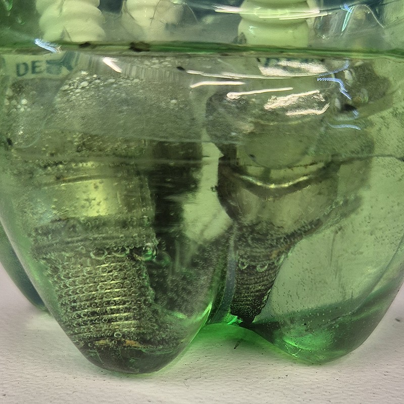

Но минут через пять поперли пузыри, пена. От свечей начали ослаиваться черные куски.
Я промариновал свечи около часа. Уверен, что если бы "рассол" не остыл, реакция продолжалась бы еще. Но ничего, старая зубная щетка с мягкой щетиной, пара минут нефанатичного шобло и почти вся чернота отмылась. Я дополнительно обдал свечи очистителем универсальным и продул/просушил компрессором.
Почти как новенькие!
