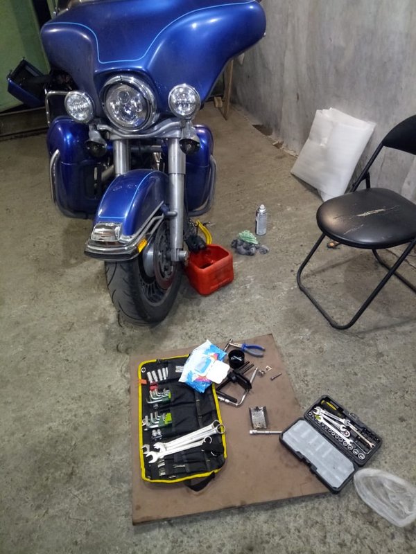

Сообщение Юджин » 17 сен 2020, 11:09
В мае ставил новые колодки в круг - TRW, хотя оставалась примерно 50% от предыдущих Galfer. И что я могу сказать: ТРВ можно ставить только когда нет денег (мой вариант) и других колодок нет. Ну ооочень быстро закончились - 6т км и это с учетом что я езжу в пенсионре-стайле.
Короче, чтоб докатать сезон - поставил обратно Галфер.
Наверное в следующем сезоне также поставлю Гарферы.
Кстати процесс замены колодок стал шустрее после приобретения приблуды для разведения поршней в суппорте. Цена вопроса 1200 руб., так что советую:
https://www.avtoall.ru/prisposoblenie_d ... rm=premium
Так же из последнего: потрескались резиновые трубки внутри воздушного фильта, за оригинальные ОД хотел 1600 руб за штуку, потому куплены были аналоги в РедПоинСервисе за 1000 руб за пару.
Ну и линзы на поворотники поставил тёмные - алли наше всё))))
