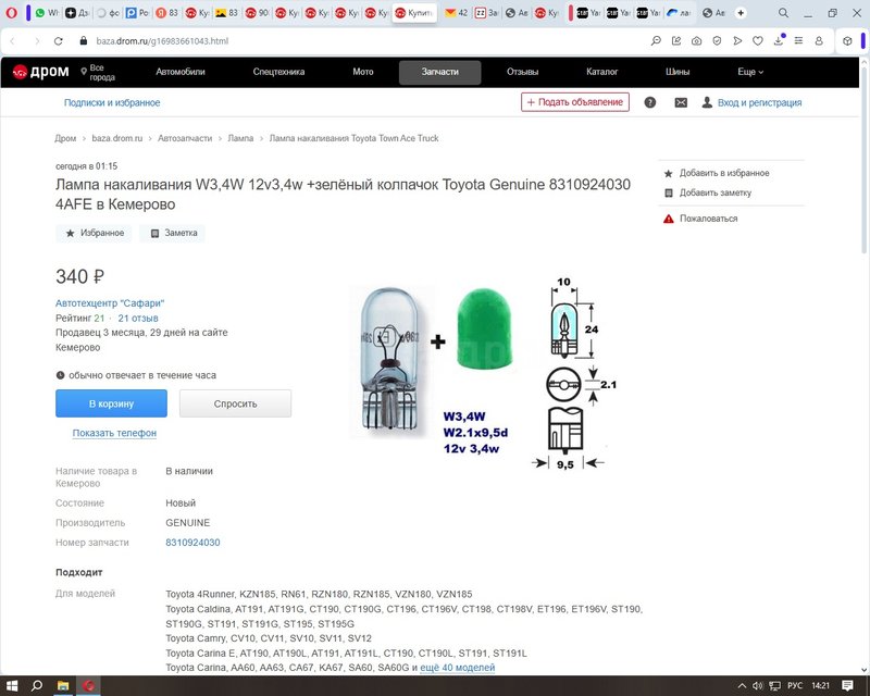

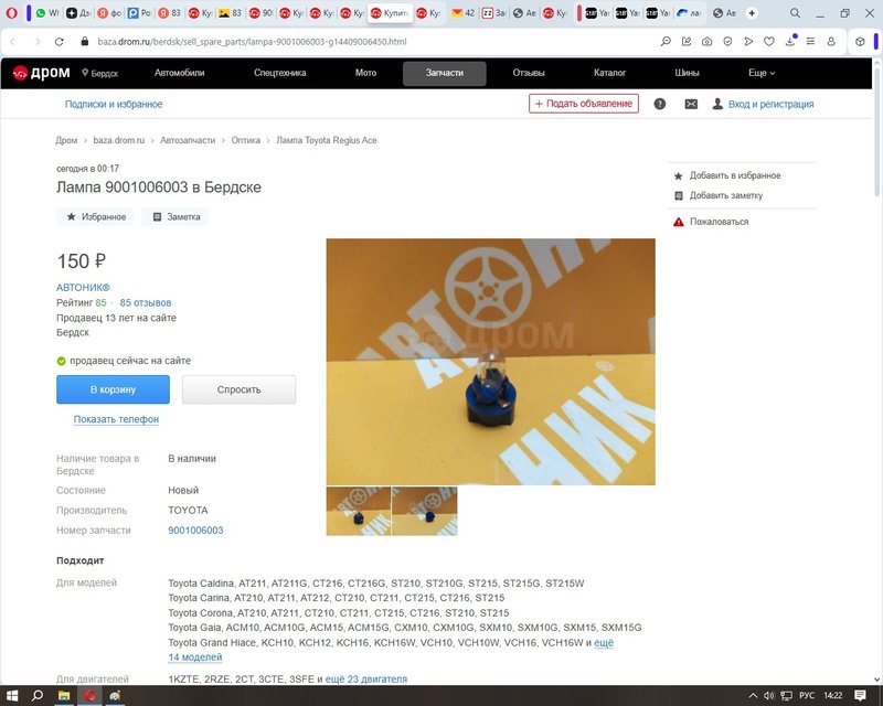

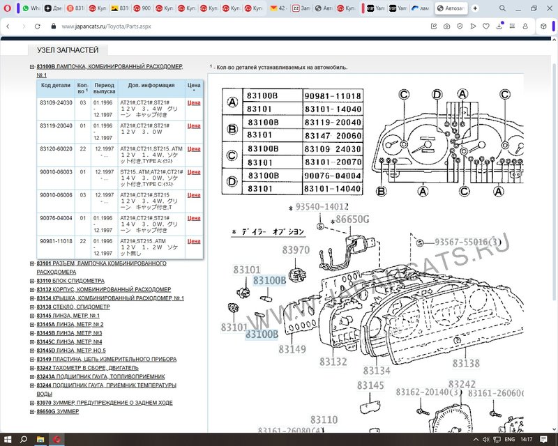

Сообщение Димон Г » 05 июн 2025, 08:31
Похожи на лампочки приборок старых японцев. У меня на тойоте в приборке такие стояли, продаются и цоколи и лампочки и колпачки. Есть и на дроме и в экзистах. Цоколь вот не факт, что стопроцентно подойдет, но лампы точно были там сменные.
Да, у меня усики в лампе длинные вставлялись в дырки в цоколе и загибались.
Наверно, и в автомагах должны быть

Сообщение NIKTO » 06 июн 2025, 09:55
Всем спасибо. Разобрал, действительно усики держали. Похожа на Т3 по размерам.
