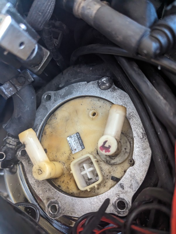

Григорий76 писал(а):Родной, оригинальный насос, у нас стоит Митсубиши UC- T30

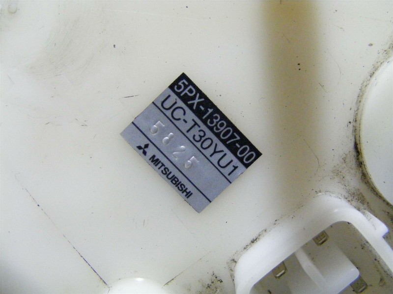

Если я верно понимаю, UC-T30 - это не маркировка насоса, а сборки в целом:
Вот тут маркировка варановским кодом, но ниже уточнение модели. Судя по всему, это подтверждает предположение, что колбы у нас(и не только) тупо одинаковые. Я не удивлюсь, что и насосы одинаковые. Разница будет только по питанию, что и дает у 19 мотора 4,2 давки, когда у 17 мотора насколько помню 3,7. Простая пропорция эти цифры подтверждает.
