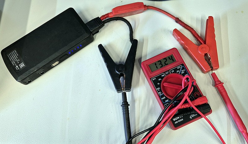

Кстати, а твой пускач сколько вольт на выходе даёт? А то я тут встрял по смешному (благо дома в гараже) - мот простоял с сигналкой и треккером, подсадил акум (лифепо). Я накинул другой акум, а он не заряжается... Только потом прочитал, что ему для заряда надо 14 вольт минимум )))

akaKot писал(а):Кстати, а твой пускач сколько вольт на выходе даёт? А то я тут встрял по смешному (благо дома в гараже) - мот простоял с сигналкой и треккером, подсадил акум (лифепо). Я накинул другой акум, а он не заряжается... Только потом прочитал, что ему для заряда надо 14 вольт минимум )))
Померил. Оно валяется после зарядки уже месяца два, показывает 5 делений заряда:
Для заряда литиевого оно конечно не подойдет. Но пускануть мотор должно хватить точно. Лично это делал в 22 году, пробуждая варана после зимней спячки, у которого его аккум показывал менее 7ми вольт и не заряжался совершенно. Никакие селф-тесты не запускались, даже диодная подсветка приборки не моргнула. Мот был совершенно мертв. Но ожил довольно бодро. И мотор работал пока пуско-зарядное было подключено. Скидывал крокодилы - мотор гас сразу. Так пускали мотор раза 4 в тот день. У внешки осталась половина банки. Кстати, то была юаса 13 чтоль года.
Но вообще, встречал упоминание в отношении варана, что прикуривать нужно именно с остановленным двиглом/генератором донора. Что-то типа, что в цепи варана нет ограничения по потолку подаваемого напряжения и оно запросто умеет сжечь мозги. У страта тоже самое? Если так, может оно потому и не делается с выходом более 14 вольт(или сколько там).
