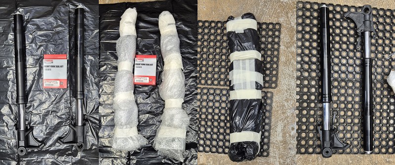

Вилка у меня потеет уже не первый год. Но именно зимой. Когда температура ниже нуля. Так то, я порывался перебрать вилку прошлый сезон. Или даже позапрошлый. Но она переставала потеть и все работало штатно. Ну я и ездил себе далее. Обычно пыльники вилки у меня заканчиваются на 65-75 тысячах пробега. Но тут набежало уже 95 тысяч. Вилка потеет, я разглядел небольшие трещинки одного пыльника. Стало быть, пришло время.
Кенобию отдать не получилось. Он еще не оформился на новом месте. И я давно наблюдаю за одной мастерской. Оч мне нравился ее подход. Уже хотя бы по части чистоты процесса и рабочих поверхностей. Созвонился/списался. Мастер не работает в режиме "онлайн". А я привык именно так: приезжаю, при мне все делается и уезжаю на готовом. Просто привычка, это не вопрос недоверия. Хотя и мое недоверие уже неоднократно спасало мою технику тоже. Значит, в этот раз я снимаю вилку сам и отправляю ее на таксо. Ок, заодно проверю все сопутствующее.
Через пару дней получил свою вилку обратно.

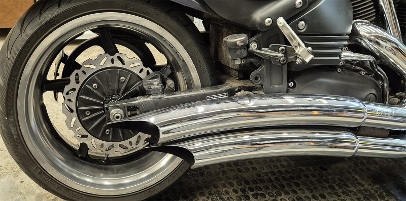

На вид, она будто скинула большую часть своих цифр в сторону нуля. Красота! Поставил все обратно. Теперь можно нагружать перед и заниматься задним колесом. Его в очень давних планах было отмыть и может чутка полирнуть. В прошлый раз с тюбиком автосоловской пасты и пачкой салфеток, за пару часов я на парковке сотворил чудо преображения вообще ничего не снимая:
В этот раз решил не мудохаться и совместить. Колесо и так бы пришлось снять для замены тормозного диска. Решил, заодно и полирнуть. Шурик и паста показали, что без ручного труда один фиг не обойдется. Однако, с шуриком и на снятом/пустом колесе процесс суммарно занял с полчаса:
150ткм прошло с первой полировки, как никак. Или даже больше. Заодно вкатил лепестючий тормозной, в пару к таким же передним.

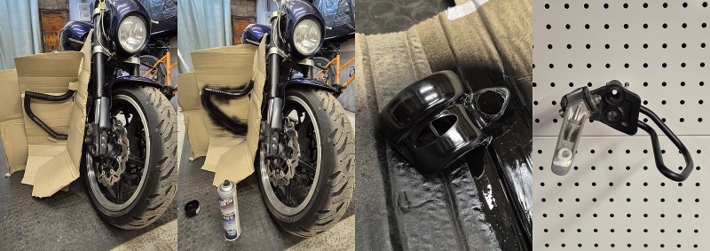

Продолжил наводить марафет:
Погода - овно, как раз пусть сохнет.

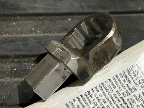

В итоге - влезает только самый обычный накидной ключ. Даже обычные рожковые ключи и рожковые насадки на динамометрический ключ не подлазят туда (((
Купил в итоге насадку накидную на динамометрический ключ и обтачивал болгаркой. Зато как белый человек, затягиваю с нужным моментом.

akaKot писал(а):Купил в итоге насадку накидную на динамометрический ключ и обтачивал болгаркой.
Чет не получается представить, как ею пользоваться. Это же не на ключ к головам? А на вот что-то такое?
Сообщений: 7086
Сообщение akaKot » 11 май 2026, 13:15
Ага, это именно насадка на динамометрический ключ.

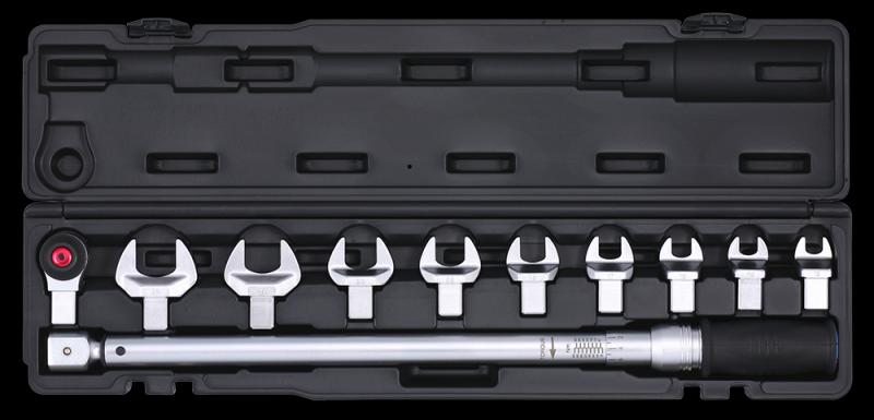

Хм, надо поглядеть, чего за динамик у меня и умеет ли оно отстегивать трещетку. Походу, я тоже приеду к покупке четвертого динамика :D
Сообщений: 7086
Сообщение akaKot » 11 май 2026, 13:21
У меня вот этот:
Одно но - насадка с трещоткой на 3/8 из комплекта срезалась на 110 Нм, когда я ей протягивал колёсные гайки на машине. Купил такую же на 1/2 - она сильно крупнее и прекрасно держит.

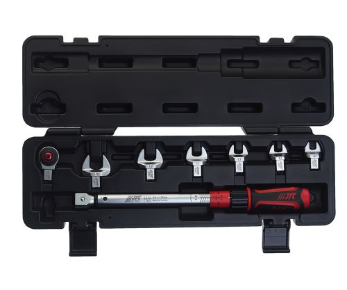

Я еще поищу нечто вот такое:
Для одной точки покупать целую систему, при наличии другой, мне чет не хочется.
Сообщений: 7086
Сообщение akaKot » 11 май 2026, 16:01
Ну так то ключи типа "воронья лапка" много где продаются, но с таким длинным хвостовиком не видел пока.
А набор за десятку тоже ради одного ключа покупать не зачётно...
Сообщений: 2237
Сообщение freeezzzz » 11 май 2026, 17:16
Да какая нафиг десятка ради вороха адаптеров. Я и втрое дешевле за такое не готов платить. Мне из всей кучи один всего нужен.
Отрыл вариант. Но 3@6ался я искать. Все ссылки ведут в забугорные магазины. Будто тут такой инструмент никому не нужен.
Заказал. Как придет, примерюсь, покажу.
