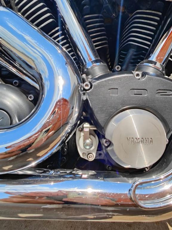

Мотаны, привет. На xv1700 warrior накрылся соленоид декомпрессора. Термистор в порядке, выдает около 70ом, когда теплее сопротивление падает. А вот сама катушка в обрыве. Не прозванивается. Ну это я думаю решу. Перемотаю.
У меня вопрос в другом. Меня смутило то, что на фишке, которая идет к катушке висит 12в даже при заглушенном мотоцикле с выключенном зажиганием. Если я правильно понимаю, когда на катушку подается 12в, то соленоид выходит и давит на тягу декомпрессора.
Мне кажется что 12в на этой фишке должно быть не постоянно, а только при маслании стартером. Кто-то может померить, как ведет себя напряжение на этой фишке у вас?
Заранее благодарю.

т.к. либо катушка либо проводка к ней в обрыве и соленоид не прозванивается, джекичан горит. кидает ошибку 38. При диагностике естественно солик молчит и не щелкает и не шевелится.
Временно скинул крышку с соленоида и открываю тягу декомпрессора руками пока стартером кручу. Заводится прекрасно.
Пока сезон в разгаре, не хочу его курочить ибо каждый день катаюсь. Зимой скину и буду искать проблему. Обмоточный провод есть, новые термисторы купил на всякий случай, хотя по линии термистора всё ок. Показывает штатные 70ом при комнатной температуре и при нагреве сопротивление падает.
Как разберусь, выложу сюда где была проблема и как решилась.
