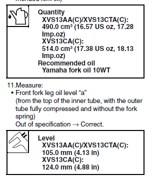

Не открываются мануалы на сайте, а капец как надо узнать сколько в ломы Страйкера масла заливать надо. на просторах инета разная информация, не можем консенсус выработать. У кого есть данные по этому вопросу, поделитесь, будьте любезны

Попробовал сейчас скачать на Страйкер - всё прекрасно скачалось.
XVS13CA - это же Страйкер?
